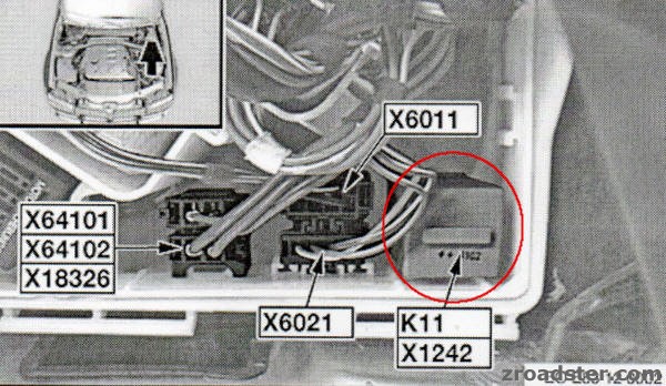

Problem ist im TIS vermerkt und als Problemlösung wird Tausch des Doppelrelais empfohlen. Also hab' ich so 'n Teil bestellt, der Freundliche war so freundlich, mir auch 'n Bild aus 'm TIS auszudrucken, wo denn dieses Relais zu finden sei. 5,77 EUR ... wäre ja mal 'ne günstige Reparatur, die auch vom Laien (wie ich) durchgeführt werden kann.
Ich hätte es ja eher im Beifahrer-Fußraum ganz hinten oben vermutet, es soll aber im Motoraum oben rechts in dem Kasten sitzen. OK, soll mir Recht sein, da isses bequemer zu erreichen.
Soweit die Theorie.
Die Praxis sieht jedoch so aus, dass an der markierten Stelle bei meinem Zettie (3.0i, 06/2003, mit Regensensor) überhaupt nix sitzt. Null, nothing, nada ... kein Relais, nicht mal 'n Sockel, rein gaaaaar nix.
Hab' ich vielleicht gar kein Relais, weil etwa bei Ausstattung mit Regensensor die gesamte Steuerung über 'n (vermutlich scheissteures) Steuergerät erfolgt?
Wer hat schon mal das Relais getauscht und weiß Näheres bzw. wer kennt jemanden, der jemanden kennt, der was Näheres weiß? Bin 'n bissel ratlos &:

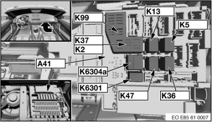

nachdem meine Wischer auch das Problem hatten, hin und wieder nicht genau in der Ruheposition abzuschalten, habe ich das Relais getauscht. Das neue Relais hat die Nummer 6131 6 919 113 (schwarz). Das ausgebaute interessanterweise die Nummer 6136 6 918 816 (blau). Wenn ich die Aufdrucke richtig interpretiere, dann hat das alte zwischen Pin 1 und 2 eine Sperrdiode, das neue einen Widerstand. Das alte scheint ein Silent-Relais zu sein, das neue hört man schalten (bei stehendem Motor...;)).
Aber nach dem ersten """" kann ich sagen: jetzt funktionierts.
Die Position des Relais ist beim Z4 übrigens im Armaturenbrett auf der Beifahrerseite, nicht wie am Bild oben im Motorraum (E46). Zugang durch den Fußraum Beifahrerseite. ( Relais K36)

update: habe das relais getauscht, wie Z4Cruising beschrieben hat ist das alte Relais blau. Nach dem Tausch funktionieren die Wischer normal; die Ruhestellung ist am unteren sichtbaren Bereich der Windschutzscheibe ... Der Einbau ist eine zeimliche Frickelei, da man überkopf von hinten in den Fussbereich eingreift, musste zwei Kabel neben K99 ausklinken.
