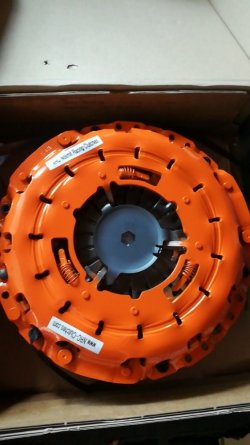

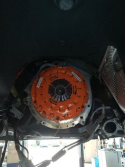

habe von CCC-Motorsport vor kurzem eine Kupplung mit leichtem EMS gekauft/verbaut:
  • Artikelnummer: 10001402 Bezeichnung: FWBMW-E81-330i N52 (Schwungscheibe Stahl Gewicht 5,6KG)
  • Artikelnummer: 10002333 Bezeichnung: K-SS-LUK-411025611 BMW (screw kit flywheel)
  • Artikelnummer: 10002335 Bezeichnung: K-NRC-001243-999515-SP BMW M54 N52 N47 organic (NRC organic street clutch kit BMW 240/22 up to 570NM)
Leichtes Einmassenschwungrad (das serienmäßige ZMS wiegt ~12KG) und organische/gefederte Reibscheibe die auch im Alltag sehr gut zu fahren ist und trotzdem jede menge NM aushält. :D:D:D
Rasseln ab 1100 upm nicht mehr vorhanden (also wenn der Motor kalt ist = Leerlauf). Wenn der Motor warm ist und auf geringeren Leerlauf geht (~650 upm ist Serie, 900/950 upm ist das Maximum, was man via INPA einstellen kann), dann hört man das Rasseln im Leerlauf - was mich aber nicht stört. Beim treten der Kupplung verschwindet das Geräusch.
Ansprechverhalten vom Motor: Ein Traum - dreht viel freier der Motor und fühlt sich SEHR viel spritziger an!
Kupplung hat jetzt einen absolut klaren Druckpunkt, das ist was ganz anderes als die schwammige Serienkupplung (CDV habe ich bereits vor zwei Jahren rausgeschmissen) und lässt sich auch im Alltag sehr gut fahren.
Im Kit war absolut alles vorhanden, was man benötigt für den Tausch.
Tipp: Preise verhandeln - da geht was! Und nicht "Just in Time" planen, das sind Einzelanfertigungen - das dauert ein bisschen. Und es lohnt sich auch mal die Gummis vom Schaltgestänge bei der Gelegenheit zu tauschen!
