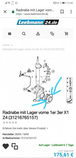

Nach deiner Beschreibung und die Maßnahmen die bereits erfolgt sind, bleibt ja nur noch das Radlager. Ein Radlager geht in der Regel erst bei über 100.000km kaputt, aber es gibt eben auch die gewissen Ausnahmefälle (Produktionsfehler usw) Wenn es das war, würde ich alle beide auswechseln
