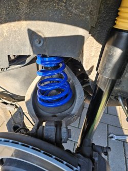

Heute habe ich mein AP Gewindefahrwerk eingebaut. Alleine
Habe natürlich alles neu gekauft und auch 100% richtig zusammengebaut.

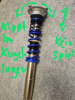

Die vorderen Domlager sind von Meyle. Eines davon kann man minimal Radial bewegen, das andere schon deutlich mehr. Aber nur innerhalb des Kugellagers. Ich kann es nicht auf der Kolbenstange auf und ab bewegen. Habe die Mutter mit 50 Nm angezogen wie vorgeschrieben, mit seitlich offenem 22er Ringschlüssel und Innensechskantschlüssel.
Wieviel kippen oder radiales Lagerspiel ist OK? Und warum kippt das eine mehr??
Im eingebauten Zustand ist alles Ok, der Lagerteller drückt das Lager fest und es scheint gut zu sein.
Die übrigens total verrammelten M-Federbeine hatten auch leichtes Spiel im Domlager, aber etwas weniger als die beiden neuen von Meyle..

Hab aus Unsicherheit nochmal welche von Sachs bestellt, ist das besser als das Meyle Zeug?

Die 4 M12 Schrauben kamen selbstverständlich neu (Dämpfer hinten und Federbeine vorne) sowie gekürzte Koppelstangen-auch von Meyle.
