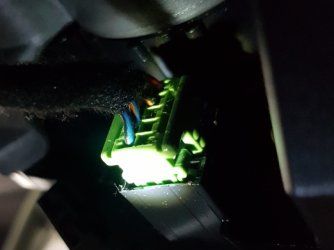

Wollte bei mir auch ein MFL nachrüsten und hatte heute mal unter die Verkleidung geschaut.
Nur zur Sicherheit - sehe ich das richtig, dass die freien Pins bei mir 8, 9 und 10 sind und ich somit ein H-Kabel brauche?
Hoffe mein örtlicher BMW Händler kann mir das noch bestellen. Bei Leebmann und Co. sieht's ja ehr mau aus :undecided

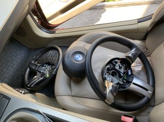

Vielen vielen Dank an die Beschreibungen und die User die ihr Wissen hier im Forum teilen. Dank euch war der Umbau auf MFL für mich kein Problem. Aufgrund BJ 06.2003 durfte ich das H Kabel verbauen. Diesbezüglich habe ich mich penibel an die Anleitungen gehalten und unter anderem den Tacho angeklemmt gelassen und auf das Armaturenbrett abgelegt. Aufgrund eigener Unfähigkeit und Grobmotorik habe ich beim Stecker lösen an dem Lichtschalter den Tacho vom Armaturenbrett runter gezogen. Ergebnis sind ein paar ärgerliche Kratzer auf dem Navi Rahmen. Der Tacho hat auf der Unterseite eine scharfkantige Kunstoffecke.

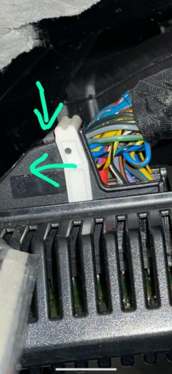

Kann mir jemand einen Tipp geben, wie ich den weißen Bügel am Lichtschaltzentrum ab- bzw. geöffnet bekomme.
Arretierung habt ihr am besten wie nach unten gedrückt? Und dann in meine Richtung ziehen? Finde es unheimlich fummelig.
Herzlichen Dank.

Danke für die Anleitung, hat wunderbar funktioniert! Meine Kiste aus 12/2002 hatte die Stecker nicht belegt, H Kabel musste also her. Funktioniert alles ohne codieren.
