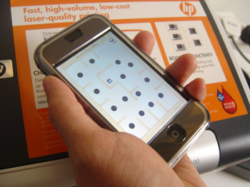

JoeDoe, such dir jemand der ein iPhone hat, sag ihm er soll das Game Labyrinth runterladen (gibts kostenlos) und dann spiel das mal. Dann merkst wie genau das iPhone auf so kram reagiert.
