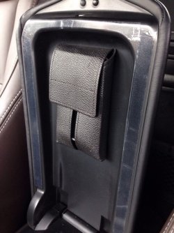

Bitte sehr:
Das Knarzen ist bei mir auf jeden Fall weg.
Viele Grüße
York
Herzlichen Dank, York. Kannst du genauer definieren, was das für ein Zeug ist und wo ich es bekomme?
Ich habe nämlich das Gefühl, das die Klappe einfach nicht zu 100% voll geschlossen ist, sondern zu 98% und dadurch ergibt sich ein kleinerer Abstand. Bei deiner Lösung beseitigt man diesen Abstand, ich denke das ist eine gute Lösung.
Es sieht echt aus wie ein dickerer, kräftigerer Tesafilm.
Versuch es doch mal mit dem weichen Teil von Klettklebeband.
Das sieht besser aus und sollte sanft schließen.
Sieht gut aus, leider wirst du das Ganze dann stückeln müssen in mind. 3 Teile. Das war für mich ein absolutes NoGo, daher habe ich mir eine A4 Platte Filz bestellt und ein passendes Teil in U Form ausgeschnitten.
Ich werde einfach nur die Längsseiten mit Filz bekleben und wenns noch wackelt vielleicht noch etwas oben am Verschluß ;)
Warum soll ich das denn "rundum" bekleben? Ist doch keine Dichtung :p :P
Das sieht dann auch aus wie "ab Werk" :) :-)
Grüße Jürgen
