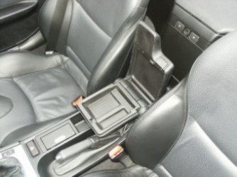

Oki,
zunächst einmal mußte eine Schablone her und was bietet sich da besser an als Pappe. Die lässt sich leicht verarbeiten und wenn man sich mal vermisst, kein Problem, ein neues Teil ist schnell geschnitten.
(diese muß 3-4mm kleiner sein, damit sie am Ende in die Orginalkonsole passt)
Leider habe ich von den Einzelteilen keine Fotos gemacht. Nur von der fertigen Schablone.
So sah das ganze aus.
Nun noch eine Form aus Gibs, den die endgültige Armlehne sollte ja aus GFK gefertigt werden. Als Form musste ein alter Karton herhalten. Diesen dann mit Gips aufgefüllt und die Schablone reingedrückt. Aushärten lassen und das Ergebnis sah dann so aus.

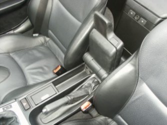

So sah das ganze dann im Rohzustand aus. Grässlich na klar aber mal sehen was ein Sattler damit anstellen kann. (Die Schaniere dienten nur der fixierung des Deckel)

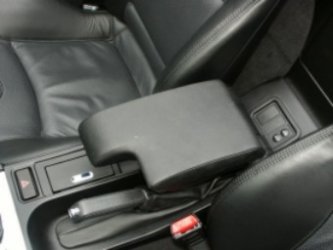

Ab mit dem (grässlichen Teil) zum Sattler und hier ist das Ergebnis.
Leider ist das Foto nicht der Knaller, die Arbeit des Sattlers aber schon.
Von dem (fürchterlichem) Rohteil ist nichts mehr zu sehen und die Armlehne passt wie angegossen in die Mittelkonsole.
