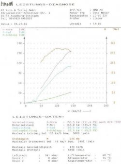

bei der obd software fehlt aber das optische auge,was die raddrehzahl überwacht(das ding was der anbringt am fzg).normal könnte das der abs sensor übernehmen ,aber die software die ich schon mal genutzt habe( nology) hat das nicht gemacht.
optimal wäre beim reiner 3000 ,das messding von alpin,wenn er noch ein g-force ähnlichen flüssigkristall hätte:M
40-45 verlust kommen beim 2.8 und 3.0 wohl hin,hab ich schon öfters gemessen.
wenn man eine leistungsteigerung vornimmt,immer vorher nacher auf derselben rolle prüfen,alles andere is unsinn.....

Kommt mir nur ein wenig hoch vor, beim Z8 hatte ich 39 PS Verlust und bei einem M3 E36 35PS.
Das ist letztlich der einzig richtige Weg, daneben stehen bleiben nicht vergessen :t
p.s.
ob man jetzt eine rolle unterm auto drehen hat, oder die strasse und die dann überwacht..........
Mir ist noch etwas aufgefallen, auf Deinem Leistungsdiagramm ist bei 5.800 U/min nur eine Geschwindigkeit von 173 km/h. Das heisst doch wohl, das der Test nicht im 5. Gang gefahren wurde. Auch die Drehzahl von 5.800 U/min, bei der abgebrochen wurde, ist doch nicht die maximale Drehzahl des Motors. Vielleicht sagt mal einer der Prüfstandsspezies was dazu.

da läßt sich aber keine Leistung messen, sondern nur Beschleunigung, Geschwindigkeit, Driftwinkel und so'n langweiliges Zeugs...:b
Zum Prüfstand:
Die Messung sollte unbedingt auf dem Prüfstand erfolgen, auf dem die erste Messung stattgefunden hat. Schon auf demselben Prüfstand muß man genau aufpassen, daß ähnliche Bedingungen herrschen, um einigermaßen vergleichbare Resultate zu bekommen.
Testen im kleinen (dritten z.B.) Gang führt zu einer Verfälschung der Verlustleistung.
Der Test muß in gleicher Form wiederholt werden wie damals, dann hast Du was Aussagekräftiges.
