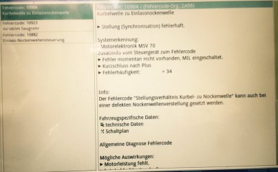

Hallo zusammen,
ich habe seit einiger Zeit ein dekadentes Problem mit meinem kleinen.
Kurz zur Beschreibung:
Nach kurzer Fahrzeit kommt es hin und wieder vor, dass wenn ich langsamer werde oder abbremsen muss und die Drehzahl sinkt, der Motor ausgeht und die Motorkontrolleuchte angeht.
Wenn ich den Motor dann wieder starte ruckelt und vibriert es, das Auto klingt wie eine Lokomotive und die Drehzahl spielt verrückt. Außerdem reagiert das Auto dann nicht richtig aufs Gas geben.
Nach ein paar mal Motor neu starten bleibt die Motorkontrollleuchte meistens zwar an aber man kann normal weiter fahren. Manchmal bleibt die Motorkontrollleuchte aus und es ist so als wäre nie etwas gewesen.
In letzter Zeit kommt das ganze aber immer häufiger vor.
Was kann das sein?
