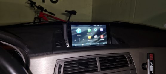

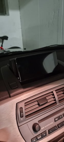

durch Tik Tok bin ich auf etwas interessantes gestoßen und habe es umgesetzt. Und zwar sind ja jetzt diese mobilen Carplay Monitore raus gekommen... Quasi wie nen Navi aber kann halt Android Auto und das alles... Kann genau das was wir uns wünschen aber was wir nur für viel Geld realisieren können...🙄🫣
Auf Amazon geschaut und verglichen.. War jetzt vorerst wohl der einzige mit den Maßen fürs CID und wo das Stromkabel nicht im Weg ist (zb Stecker unten!) zusätzlich gab es einen Rabatt von 15 Euro... Habe dafür also ca 85 Euro gezahlt...Kann man nix sagen.. Is okay
Da ich mein CID nicht verbasteln wollte - das Ding kostet ja pures Gold - War mein Plan das CID abzustöpseln und das Display quasi vor dem CID im geöffneten Zustand zu positionieren.

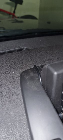

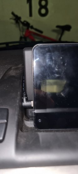

Das Strom Kabel habe hinten seitlich raus geführt und seitlich in der Monitor Fuge versenkt.. Möchte keine Löcher oder sonstiges ins CID bollern... Was soll ich sagen... Hat tatsächlich funktioniert :) Der Ton wird per Transmitter übertragen (Bluetooth möglich) 🤙 Ich mein ... Geht besser aber für 85 Euro dennoch erstaunlich gut 👍
Vielleicht kommen ja noch bessere mit passenderen Maßen raus 🤭

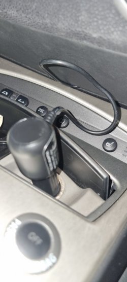

Ich muss allerdings den Zigarretten Plug abschneiden und noch an Zündungsplus hängen... Das stört einfach. Eine nicht wunderschöne LÖSUNG aber Kosteneffizient und mit Potenzial!
Klar es ist nur Teilintegriert, das ist mir bewusst... Aber... 85 Euro 💶
Vielleicht kann ja jemand nen plug and play Fixierrahmen mit dem 3D Drucker machen dann wäre das eine gute Lösung ohne das Cid zu vernichten.
Wer kein CID hat kann sich ja ein mobiles carplay in 10" rein hängen. Funktioniert Top.. Kann ich nur empfehlen 💪

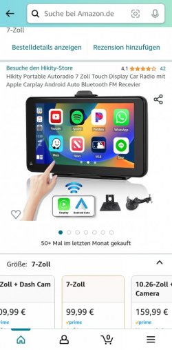

Hier der link zum Display
Hikity Portable Autoradio 7 Zoll Touch Display Car Radio mit Apple Carplay Android Auto

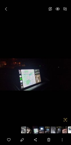

Erste Testfahrt ist durch und bin schwer begeistert! Sound über Transmitter ist auch klasse, kein Rauschen nix! Viel viel besser als Aux..

Finde ich generell interessant und habe auch schon ein paar Geräte angesehen.
Wie kannst du nun die Uhrzeit, Datum oder DSP einstellen? Das Kombiinstrument zeigt ja z.B. letztendlich die Uhrzeit an, die per CID eingestellt wird.
Wie kannst du das Radio (für Radioempfang) ohne CID vernünftig bedienen?
Wie ist die Bedienbarkeit? Ich kann mir kaum vorstellen während der Fahrt das Touchdisplay zu bedienen. Entweder sitze ich völlig falsch, oder meine Arme sind schlicht zu kurz. Laut/leise über Multifunktion am Lenkrad wird sicher nach wie vor funktionieren, aber wie ist es mit Lied vor/zurück? Das wäre mir persönlich wichtig.
Aux oder Transmitter wären nicht meine Lösungen. Wenn ich es richtig verstehe gibt es diese Geräte ja mit "dual" Bluetooth. Wenn umsetzbar würde ich das Gerät gerne per Bluetooth (in meinem Fall Bluebus) mit dem Fahrzeug und eben auch per Bluetooth mit dem iPhone verbinden. Geht so etwas?

Nimmst du das jedes mal raus wenn du den Schlüssel abziehst? Dann klappt doch der Bildschirm runter.... 8-)
Oder ist der Klappmechanismus defekt?

Die Lösungen sind mir bekannt. Ich möchte aber möglichst wenig am Innenraum (sichtbar) ändern. Deswegen scheiden für mich eigentlich alle Varianten aus, die einen wirklichen Umbau in irgendeiner Art notwendig machen.
Hey Leute,
also ich hab das CID ausgestöpselt damit es nicht mehr einfährt ^^
Meiner hat keine Tasten am Lenkrad aber wenn man den Ton kurz runter dreht, kann man Android Auto auch per Sprache steuern und mein Arm ist lang genug :)
Das Teil hat auch Apple Carplay.... Ob es eine zweite Bluetooth Verbindung zum Bluebus kann keine Ahnung.. das wäre echt krass. Aber man könnte es versuchen... Amazon bestellen... Wenn nicht zurück schicken...
Ich mein... 85 Euro das geht... Einzig was mich stört ist das Boot Logo und das Wallpaper.. da kann man nix eigenes einstellen.
Und wie gesagt der Klang ist meeeega über Transmitter... Uhr, DSP brauch ich nicht.... Ton ist super und Uhrzeit sehe ich im Display...
Radio leg ich mir auf die Tasten... 1 Transmitter... 2 RSA.. 3 Antenne Bayern... Fertig... Ganz easy
Ich bin eig nen Fan von voll integrierten Lösungen aber das war jetzt so geil billig das ich grad nimmer ohne fahren möchte 🙈
Das verlinkte Teil ist auch ohne Spuren rückrüstbar.
...und hat dann die CID Funktionalität (ich kann Radiofunktionen, DSP usw. weiterhin nutzen) + alles was Android bietet, + Resler/i-bus App, Deep OBD, usw.
Ich habe so ein technisch baugleiches Teil ja schon länger vom X3 mit CID hier liegen und wollte es diesen Winter angehen das Teil in einen alten Sockel (Schrott zu finden war die Herausforderung) von einem Schrott CID zu verbauen.
Vielleicht mache ich das immer noch, weil ich den Bildschirm möglichst tief im Armaturenbrett haben möchte und beim AVIN weiß das die I-Bus App, Deep OBD usw. funktioniert.
Hier
...und hier
...bisher gab es die passenden Teile für den E85 immer nur für Autos ohne CID.
