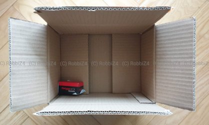

Was für ein logistischer und indirekt ökologischer Unsinn:
6.345 cm³ Versandkarton
73 cm³ Karton des Sensors
25 cm³ Sensorvolumen
Ein Luft-Faktor von über 253!
Das bedeutet, daß
253 DHL Lastwagen "vollgepackt" durch die Republik sauzzen, aber nur ein einziger tatsächlich Ware ausliefert!
Katastrophale Ökobilanz, liebe AUTODOC SE.
Das bedeutet, daß

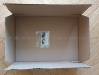

Heute die nächste Luftpackung per "Schwertransport" erhalten:
Wieder ein ähnliches Volumenverhältnis von knapp 1:250! Ich ärgere mich darüber, daß ich beide Teile nicht zusammen bestellt habe.
Wenn man den Umkarton nimmt, dann sieht das auf dem Foto eher nach 8:1 aus. Und ein klein wenig Luft zur Polsterung und Stapelfähigkeit muss auch schon sein. Sonst würde der DHL-Fahrer ja immer aufwändig aus nem Schütthaufen dein zertrümmertes Themostat fischen müssen.

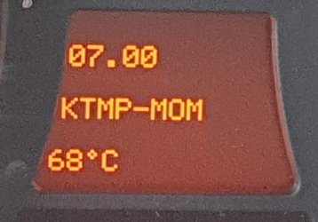

Mit dem neuen 2. Thermostat am Getriebekühler hat sich das Heizverhalten in den letzten Wochen verbessert.
Allerdings lief der Motor weiterhin zu kühl mit oftmals nur 60-70°C. Nun habe ich final die Wasserpumpe gegen eine neue von Pierburg getauscht.
Und jetzt hat der Spuk ein Ende! Der Motor wird wieder schnell warm und läuft im Temperaturbereich von 80-92°C.
Die alte Pumpe war nicht defekt und lief fröhlich vor sich hin. Möglicherweise allerdings in einer Art Notlauf mit max. Drehzahl und hat dadurch das System "unterkühlt".
