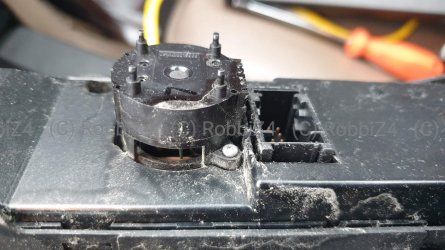

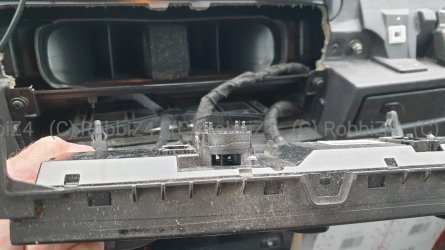

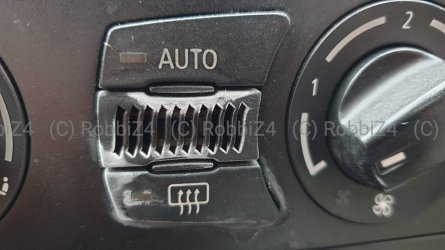

Wenn ich mich recht entsinne, gab es so ein Problem beim E46 seinerzeit auch. Da sitzt der Sensor mitsamt kleinem Lüfter hinter einem Gitterchen im Klimabedienteil und ich meine Auspusten mittels Druckluft könnte schon helfen?!?
Das kenne ich auch vom E39 so.
Ob aber diese Staubwolke so eine Überhitzung des Sensors erzeugen kann oder ob der Sensor defekt ist, das muss ich noch abgrenzen.
Danke für den Hinweis auf Druckluft. Die kann ich von außen mal durch das Gitter pusten um Staub zu verteilen und um die Reaktion der Klimaanlage auf Abkühlung des Sensors zu testen. :thumbsup:

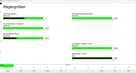

Interessantes Bild der Klima-Steuerung IHKA:
Außen und innen sind es 0°C
Woher kommt der "korrigierte Sollwert" mit +10° und wie kann ich den ggf. beeinflussen? "Stellgröße Y rechts" finde ich auch suspekt.
"Sollwertsteller Basis" ist mein Temperaturregler
Wo ist das Gitter eigentlich beim E89?

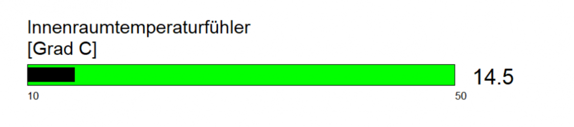

Nach kurzer Fahrt ohne Heizung hat der Sensor bereits auf Körper- und Motorwärme reagiert:

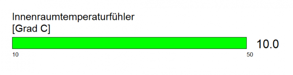

Mit Druckluft aus der Dose kann ich den Wert schlagartig auf 10°C absenken, allerdings niemals darunter!
Im Bild ist Eisbeschlag vom Abkühlen zu sehen.
Mit einer leeren Man-Page habe ich diesen Offset bisher nicht beseitigen können. :(
Update:
Das ist kein Offset, sondern nur der unterste Wert der Skalierung.
@RobbiZ4 da die Anzeigeskala erst bei "10" anfängt, interpretiere ich das so, dass der Messbereich des Sensors erst bei 10°C anfängt. Ebenso wie dieser bei 50°C endet. Beide Temperaturen sind halt völlig ausreichend für eine Komfortklimatisierung, von einem Messbereich von -273°C bis +10.000°C hätte die Regelung ja keinen Mehrwert.:whistle:
Alles unter 10°C wird halt voll geheizt und über 50°C wird voll gekühlt- egal ob es im Sommer nach dem Parken in praller Sonne auch mal 60°C sind oder nicht...
Mess doch mal mit einem normalen Thermometer nach, ob die angezeigten 14.5°C bspw. realistisch sind und nicht nur bspw. echte 5°C.
Dann siehst du auch, ob ein Offset aktiv ist.
Am besten PT100 ans Multimeter und in's Gitterchen schieben, um möglichst identische Messbedingungen zu haben.
@Bumbum
Du hast mit dem Mindestwert recht. Unterhalb der INPA-Balken stehen die Grenzwerte, links 10 und rechts 50.

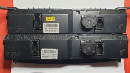

Das Klimabedienteil IHKA habe ich gegen ein gebrauchtes Ersatzteil getauscht und exakt das selbe Verhalten gemessen. Sind also beide in Ordnung. :) :-)

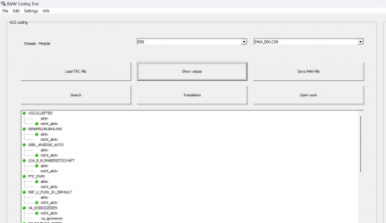

Neue Codierung mit Anhebung der Temperaturwerte um +3°.

Falls du das hier sagen kannst: In welcher Software hat man eigentlich eine so schöne Anzeige möglicher Kodierwerte? Ich hatte seinerzeit das Codieren u.a. aufgegeben, weil ich immer raten musste, wie die jeweiligen Werte heißen.
Habe ich einen Denkfehler? Der Ventilator hinter dem Schlitz ist doch für den Sensor der Klima und nicht für den Kühlkreislauf?
Ich hatte das mal bei meinem Bus. Da ging der Ventilator nicht an und die Klima hat extrem runtergekühlt. Abgesehen davon würde ich da nie mit Druckluft ran gehen, sondern den Staub einfach wegpusten.

Mit NCSExpert liest Du aus und schreibst Du zurück.
Mit dem BMW CodingTool kannst Du Dir das "lesbar" anzeigen lassen, bekommst mögliche Werte angezeigt und kannst teils per Doppelclick Werte auswählen/ändern/umschalten. Anschließend wird Dir eine neue MAN-Datei erstellt.

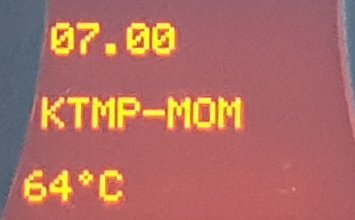

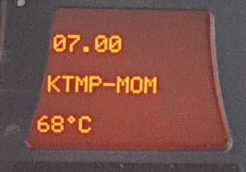

Weiter gehts, da alle vorherigen Schritte keine Veränderungen bei meinem N52 im E61 gebracht haben. Über das Geheimmenü Punkt 7.00 habe ich über Wochen den Temperaturverlauf beobachtet. Meist läuft der Motor einwandfrei im Kühlwasser-Temperaturbereich zwischen 60 und 80°. Ganz selten und nicht nachvollziehbar geht es auch schon mal auf knapp 100° hoch. Parallel dazu gibt es weiterhin Einschränkungen bei der Heizleistung im Innenraum, die sich durch den weiter oben beschriebenen Wechsel des Klima-Bedienteils nicht verändert haben.
Exakt wie bei meinem N52B30 im E61 Bj. 2006: Heizung bleibt kühl, Kühlwasser dauerhaft zwischen 70-80° bei Fahren in der Stadt wie auf der Autobahn.
Eine exakte Vergleichsfahrt im Z4 E89 Bj. 2011 mit N52B30 zeigt dort kurz nach Start deutlich höhere Kühlwassertemperaturen, meist 90-100°.
Das ist auch mein Eindruck mit den diversen Informationen aus INPA.

Während dieser Tausch-Aktion war das Geheimmenü im Kombiinstrument aktiv und hat die Wassertemperatur angezeigt.
Meine Erwartung war nun, daß mit Abziehen des Steckers am Temperatursensor die Anzeige verschwindet oder Unsinn anzeigt.
Pustekuchen, sie zeigte weiter konstant 68°C an. Dieser Temperaturwert wird also aus dem anderen Sensor gezogen, der am Motorblock im Bereich des Wärmetauschers sitzt. Good2Know.
=> werde ich gleich noch quer checken durch Abziehen des Steckers am 2. Temperatursensor.

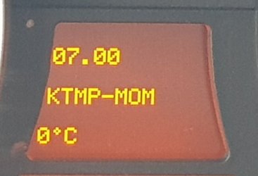

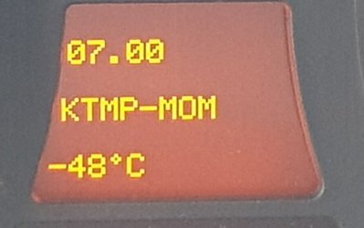

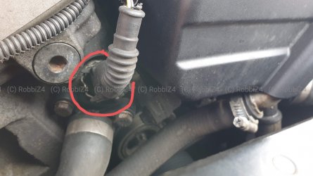

Temperatursensor am Motorblock:
Mit Stecker heute Morgen bei 0°C Außentemperatur:
Mit abgezogenem Stecker:
Klar, kann man mal tauschen, aber:
  • bei 0° außen 0° Anzeige (OK, wenn Motor kalt von der Nacht)
  • bei offener Leitung Anzeige -48° (nicht unplausibel, vermutlich NTC-Charakteristik und somit in der Kennlinie dort gedeckelt, Leitung "lebt")
==> ausbauen, in kochendes Wasser stecken, Anzeige ablesen?
