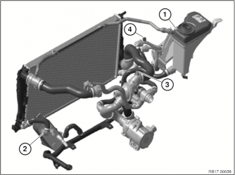

Aus dem Tis für den N20 Motor, Schraube 2 nur bei Automatikgetriebe, Schraube 4 nur bei Fahrzeugen mit Hochgeschwindigkeitspaket
