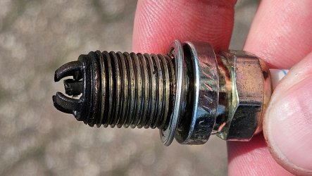

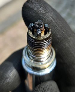

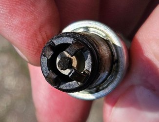

Wie sehen die Zündkerzen jetzt aus?

Hört sich eher danach an, dass mindestens ein Zylinder nicht mitläuft, würde mich wundern, wenn der angeblich defekte LMM nur einen Zylinder beeinflussen würde. :whistle:

Beim Ausbau der aktuellen Zündkerzen (NGK BKR6EQUP) fallen leider gleich 2 Probleme auf:
Bei Zündkerze 1 war die mittlere Elektrode komplett zerstört. Die Keramikisolation scheint ist über mehrere Millimeter verschwunden, die Elektode selbst sieht sehr unförmig aus:
Zündkerze 4 ist dagegen völlig verdreckt:
(und zum Vergleich: ZK 2,3,5,6 sahen alle so aus):

Hat jemand eine Idee, was dazu führen könnte, dass eine Kerze sich so zerlegt und eine andere offenbar komplett in Dreck erstickt?
Und muss ich mir Sorgen um die Keramiksplitter der ersten Kerze machen? Die dürften ja härter sein als so ziemlich alles andere im Motor und könnten entsprechenden Schaden anrichten, oder nicht?
@Bruno2604 So dürfen Zündkerzen auch nach zwanzigfacher Laufleistung nicht aussehen!!!:eek: :o
Ich würde mal
1. Checken ob das der richtige=empfohlene Zündkerzentyp war
2. Gucken, worauf das Bild schließen lässt:
index.php
3. Wieviel Öl verbraucht der Motor?
4. Sicherstellen, dass nicht ein falsches Öl- oder Kraftstoffadditiv schuld sein könnte
5. Kompression messen, deine Fotos lassen nichts Gutes ahnen. :confused:
Und mal den Kerzen Hersteller damit kontaktieren.
