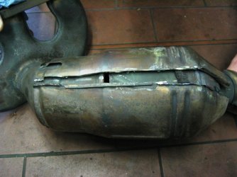

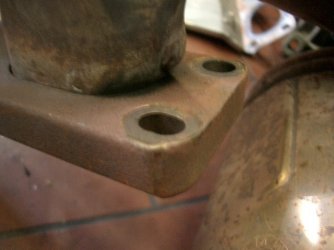

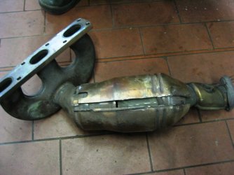

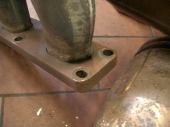

Das Problem ist jetzt endlich behoben!
Es war witzigerweise quasi eine Kombination aus zwei Dingen:
1. Hat der Krümmer an der Dichtung leicht geblasen und die Hitzebleche gescheppert. Da ich zum Zeitpunkt als ich den Krümmer getauscht habe jedoch davon ausgegangen war, dass die KATs hin sind hab ich gleich beide Krümmer gewechselt. Im Nachhinein nur die halbe Miete, denn das Röhren ansich war noch immer da. Er klang nur nicht mehr so rauh.
