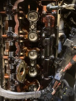

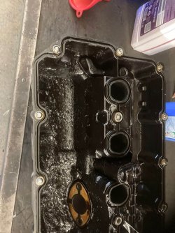

Wenn ich die Fotos so sehe, scheint Dein Motor total verschlammt/verdreckt zu sein, sieht gar nicht mal so gut aus. Scheinen auch größere Brocken dabei zu sein. (dadurch dann wiederum verdreckte Magnetventile und vieles anderes!!!) Wie sind Deine Ölwechselintervalle?

Edit: wenn ich mir die Fotos noch genauer anschaue, frage ich mich, ob überhaupt mal ein Ölwechsel stattgefunden hat?! Der Deckel ist ja komplett verkokt.:( Hoffentlich wurde nicht nur die Dichtung getauscht, sondern auch der Deckel. Wurde das bei BMW gemacht? Wenn ja, dann ist deren Vorgabe auch gleichzeitig den Deckel zu tauschen, dann passen auch die € 1000,00.

Wenn ich mir dann noch anschaue, wie verdreckt dein Motor innen ist, ist das kein Wunder, wenn die Vanos Ventile nicht mehr sauber funktionieren. Vermutlich reicht es da schon, wenn das Ventil einfach nur ausgebaut und gereinigt wird. Bei Dir sind aber sicher mehrere Teile von der starken Verschmutzung betroffen. Evtl. hilft es, wenn Du in kurzen Abständen (Ca. 5.000 KM) mal einen Ölwechsel machst mit einem Öl, das stark reinigt und Schwebeteilchen bindet - z.B. das Mobil 1 oder andere LL01 Öle.
