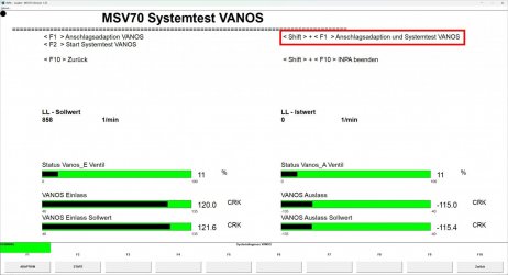

Gestern habe ich alle mir in IN.PA angezeigten Adaptionen ausgeführt. Allerdings habe ich keinen Hinweis auf eine Referenzfahrt gefunden. Wo wäre diese Funktion zu finden?
Gibts nur in ISTA, nicht in INPA. Die Frage ist aber, ob es das braucht. Wenn Du Dir die Vanos Werte in den Analogen Datenfeldern anschaust, und die Referenzflanke sowie die Soll/Ist Werte sehr gut harmonieren, gibt es keinen Grund aktiv zu werden. Es kann auch sehr gut sein, dass die Ventile eine Referenzfahrt machen, nachdem die Vanos Adaptionen gelöscht wurden und das Motorsteuergerät einmal eingeschlafen ist (Neustart), und danach der Motor neu gestartet wird.

Mit welchem Programm arbeitest Du? Wenn Du mit Inpa arbeitest, kannst Du das Problem sehr leicht visualisieren über die Vanos Anzeige. Da kann man sehr schnell erkennen, wo das Problem liegt.

Zwischenzeitlich habe ich viel mit INPA und ISTA rumgespielt und mich an die Adaptionen des Motorsteuergeräts rangetraut:
INPA starten - Fahrzeug auswählen - Motor + Motorsteuergerät/autom. Erkennung - MSVx0 Menü - Systemdiagnosen - EOL VANOS Systemtest - Anschlagsadaption und Systemtest VANOS​
INPA_Bild5b.jpg​
Dieser Vorgang dauert ein wenig und das System spielt zwischenzeitlich mit verschiedenen Drehzahlen rum.
Nachdem ich diese Adaption vor 2 Wochen durchgeführt habe, gab es bis heute keinen einzigen Rodeo-Zwischenfall mehr.
Die ganzen vorher durchgeführten Teile-Tausche/Erneuerungen haben rückblickend vermutlich nichts gebracht.
