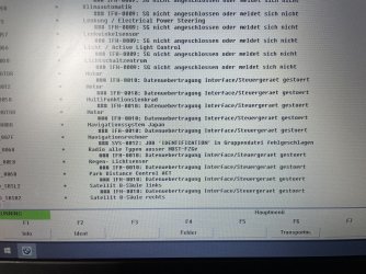

INPA zeigt folgendes:
Die Steuergeräte scheinen aber alle zu Funktiionieren. Radio, PDC, LSZ, Kombi etc funktionieren alle wie gewohnt. Nur das auslesen funktioniert nicht.
