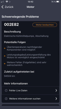

ich befürchte meine elektrische Wasserpumpe verabschiedet sich gerade. Beim Abfahren von der Autobahn kam die Meldung "Auto zu heiß, langsam fahren", einige Sekunden später "Sofort anhalten", Motor nahm kein Gas mehr an... Öl Temperatur allerdings unter 120 Grad. Auto aus/ angemacht und er fuhr normal weiter. Folgende Fehlermeldungen mit CARLY ausgelesen:

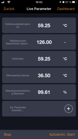

Habe heute dann mal versucht Daten während der Fahrt aufzuzeichnen, die WaPu Geschwindigkeit liegt meist bei 126, variiert jedoch stark zwischen 0 und 200+. Wassertemperatur von kalt bis max 90 Grad... Ist das plausibel? Lüfter laufen in der Stadt oft an.
Um es kurz zu machen: Gibt es irgendwelche anderen bekannten Fehlerquellen, die zu diesem Verhalten führen, außer einer defekten WaPu?
Gehe davon aus, dass diese defekt ist, möchte jedoch gern nochmal in die Runde fragen, bevor ich das Geld ausgebe.

Die Wasserpumpe regelt je nach Last permanent nach. Ob sie fit ist kann man in INPx mit einem 5%, 50% und 95% Last test checken. Dabei wird ein soll-ist Vergleich angezeigt. Eine Pumpe die nicht mehr sauber läuft schafft die 95% nicht und der Test bricht ab. Dort kannst du auch die Entlüftungsroutine starten falls Luft in der Leitung sein sollte.
Genau die beiden Fehlermeldungen hatte ich auch als sich meine Wasserpumpe verabschiedet hat.
