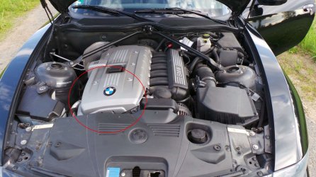

Hallo zusammen,
ich bräuchte mal euer Schwarmwissen zum Thema Motorgeräusch. Folgendes Problem habe ich:
Motorgeräusch (Klackern), wenn der Motor kalt ist. Das Klackern wird schneller, wenn man Gas gibt. Je wärmer der Motor wird, desto leiser wird das Geräusch. Bei erreichter Bertriebstemperatur (Zeiger Temperaturanzeige steht mittig) ist das Geräusch weg. Es tritt auch nicht immer auf, wenn der kalte Motor gestartet wird nur hin und wieder. Es ist zudem schwer zu lokalisieren. Kommt aber eher aus dem vorderen Motorraum Bereich.....Was meint ihr?

Ich meine, dass der Wagen bereits 2006 produziert wurde, wenngleich EZ erst 2007 erfolgte. Bist du Erstbesitzer? Der N52 hat noch die magnesiumfarbene Motorabdeckung, welche bereits im Laufe des Jahres 2006 durch die schwarze ersetzt wurde. Insofern sehe ich meinen Hinweis bezüglich des Klackerns als möglicherweise zielführend.

@toesrus , Erstzulassung ist 04/2017, ich bin Zweitbesitzer. Geht dein Hinweis in Richtung Hydros?

Ich habe auch noch mal recherchiert. Mit der geänderten Zündspulen- bzw. Motorabdeckung ab 10/2006 hat das Klackern der HVA-Elemente nichts unmittelbar zu tun. Trotzdem wundert mich, dass dein Wagen noch die alte, teure Abdeckung hat. Wenn es dich ebenfalls interessiert, kannst du das genaue Produktionsdatum deines Autos über dieses Forum oder Google herausfinden.
