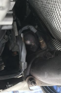

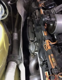

Oben siehst du gut hin. Mach die Motorhaube auf und schaue Richtung Krümmer. Bank1 ist Zylinder 1-3, also die Bank die Richtung Fahrzeugfront gleich vorne am Motor ist. Von da aus siehst du dann direkt mittig am Motor die Lambdasonde drin stecken. Da muss nur die Motorabdeckung weg machen, um an das Kabel zu kommen. Das einfach verfolgen und wieder so einklipsen. Ist wirklich eine Sache von 5 bis max. 10min. Motor vorher am besten warm fahren und Rostlöser oder WD40 oder irgendwas an die Sonde tun, damit das bißchen einwirken kann und gut rausgeht. Ging bei mir aber auch bei beiden problemlos.
Ich würde dir auch raten erstmal NUR die Vorkatsonde zu tauschen, auch wenn im Fehler was von einer Nachkatsonde steht und diese etwa halb so teuer ist. Die war es bei mir jedenfalls nicht.

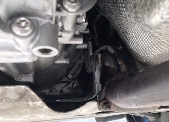

Zur Nachkatsonde musst du auf ne Hebebühne und brauchst auch einen der 3 Lambdasondenschlüssel. Die Stecker sitzen unten an der Trennstelle zwischen Motor und Getriebe. Siehst du direkt auf Anhieb wenn du drunter stehst und das kleine Hitzeschutzblech in der Mitte weggeschraubt hast. Dann musst du den Lambdasondenstecker oben auf die Lambdasonde stecken und von unten mit einer Ratsche mit Verlängerung die Sonde lösen. Dann kannst du sie von Hand rausnehmen. Anziehen jeweils mit ca. 50Nm (40-60). Stecker und Kabel wieder so anbringen, wie es war. Erledigt. Ist beides kein Hexenwerk. Oben brauchst du halt nichts. Für unten würde ich es NICHT ohne Hebebühne machen, da die Lambdasonde ja nach oben in der AGA drin steckt und du schon wenn du drunter stehst, umlenken musst.
Ich hab von unten und oben Fotos gemacht (siehe nächster Post)

Es geht doch...Workaround gefunden. :D
Hier bitte. Ist selbsterklärend.;)
