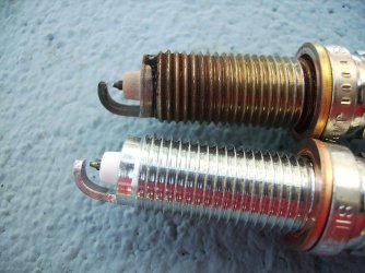

Hallo
Ich habe damals als ich noch den 3.0i fuhr die Zündkerzen bei 60.000km gewechselt. Das war höchste Zeit, der Verschleiß war schon weit fortgeschritten. Obwohl die Nutzung überwiegend auf Langstrecken erfolgte.

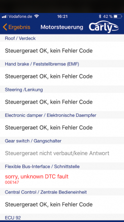

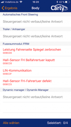

Hello again,
so, das waren alle Fehler die hinterlegt waren. Ich erkenne nichts verdächtiges, bin aber auch Laie. Allerdings sprang der Wagen vorhin problemlos an und auch die Probefahrt machte das Problem nicht wieder. Hmh, was mach in nun? Mein Arbeitgeber (ADAC) meinte ohne einen Fehler macht es wenig Sinn den Pannendienst zu schicken...
Also warte ich mal ein paar Tage ab und schaue was passiert, aber es ist ein bescheidenes Gefühl.
Da ist Carly wohl sehr ungenau! Per BMW-eigener Software kann man zusätzlich noch den Schattenspeicher auslesen. Dort werden relevante Fehler gespeichert, obwohl sie im Kombiinstrument nicht mehr angezeigt werden (was normalerweise immer für sporadische MKL-Fehler gilt). Daher unbedingt noch mit „vernünftigen“ Tools auslesen! Vielleicht hilft dir ein Forenuser oder notfalls ein BMW-Händler.
Danach bist du auf jeden Fall schlauer. Ich meine aber, dass auch im Schattenspeicher nicht ewig Fehlercodes hinterlegt werden. Wenn der Fehler also länger nicht auftritt, könnte er auch dort verschwinden, was die Ursachenforschung erschwert.

Hello again,

Kann es sein, daß Carly beim Auslesen das Motorsteuergerät/die ECU nicht erkant hat? Das tut es bei mir nämlich recht gerne mal (iPhone Version). Mich wundert er nämlich, daß nachdem der Wagen im "limp home mode" war, keinerlei Fehlermeldungen diesbezgl. hinterlegt sind.
