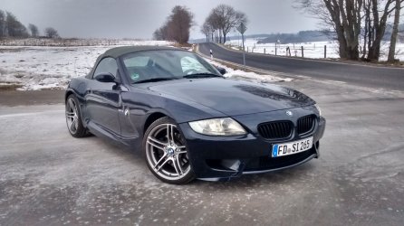

Hier noch ein paar Schnappschüsse der Probefahrt....:inlove:

P.S. ihr habt mehr Schnee wie wir im Spessart :D
Ja ja, der Schnee....im Vogelsberg aber keine Seltenheit.:D
Heute Nacht gab es nochmal Nachschub! :O_oo:
So langsam reichts dann aber auch mit Winter!
