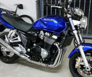

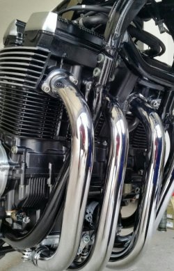

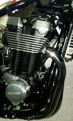

Beim "Z" mach ich das so wie beim Moped auch...
vorm Winter mit WD40 einsprühen und vor der Inbetriebnahme die verschmutzten Bereiche zuerst mit S100 Motorradreiniger einsprühen - ist nicht so aggressiv wie z. B. Kaltreiniger und auch schonender für die Gummieteile - danach mit Wasser, Bürste und ggf. Seifenlauge nacharbeiten und mit Wasser (ohne Druck) abspülen. Bei Kabel und Steckverbindungen mit Bedacht vorgehen.
Bilder vom z-Motorraum hab ich gerade nicht greifbar, aber vom Motorrädle... Das ist mittlerweile 16 Jahre alt und hat immerhin schon gut 34t km hinter sich gebracht....

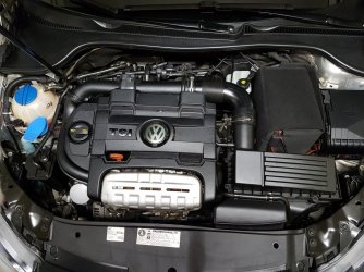

Mal ein Bild vom Golf 6.. ist leider viel Plastik sodass man nicht viel metallisches erkennen kann. Wagen hat 170.000km drauf und wird bei jedem Wetter gefahren :)
