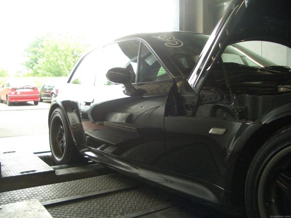

Also rauf auf den Prüfstand und die Messung starten
[/FONT]

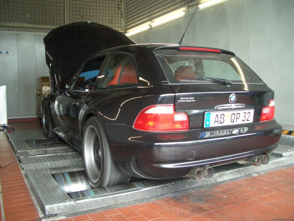

AW: MQP auf de Leistungsprüfstand
[FONT=&quot]Nach der Messung nur noch abbremsen und fertig :)
[/FONT][FONT=&quot]Soweit, so gut. Die Messung wurde zweimal durchgeführt. Die Diagramme hab ich mal angehängt. Im 4. Gang konnte er nicht messen, weil er da angeblich so schnell hochgedreht hat. :g
Die Messungen erfolgten dann im 5. Gang, der allerdings voll in den Begrenzer gedreht hat (bei ca.255km/h laut Prüfstand)
Die ermittelte Leistung ist denke ich Durchschnitt für einen S50 (304PS / 6953 U/min), aber vom Drehmoment bin ich schon etwas enttäuscht ;x ;(
und verwundert.
Nur 318Nm, die dann aber auch erst bei 6296 U/min. Laut Anleitung hat er 350Nm bei 3250 U/min.
Was soll ich jetzt davon halten??
Mathias[/FONT]
