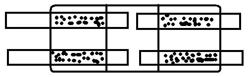

Hi, also im Moment sind im MSD Rohre drin (... laut stüber), zuerst wurde nur der ESD ersetzt, war mir aber noch zu human, wollte mehr blubbern, raciger und einen ticken lauter. Also MSD bearbeitet. Als ich dann den ZZZZ wieder abgeholt habe, ist mir der Drehmment Verlust direkt aufgefallen. Andere haben mir das auch bestatigt. Habe auch schon gedacht es wäre einbildung, aber sogar meine freundin hat das gemerkt.
Nun ja könnte man wieder zurückbauen, also MSD Original, aber der Sound ist so schon der Hammer. !!!
Vielleicht könnte man ja meine gezeichnete Variante 3 bauen und den MSD mit den Rohren bis zum ESD durch diese erstzen. (Hätte ja dann auch den Originalen wieder komplett bis zum Flansch in der Garage liegen für evtl. Rückrüstung auf original Pot).
Nur lohnt sich das oder bringts nichts, was soll ich machen .... ?!?!?!?

EDIT: Im Übrigen ist der Z4 MSD so aufgebaut und nicht wie in Deinem ersten Schema komplett durchgängig, sondern er hat eine Expansionskammer!

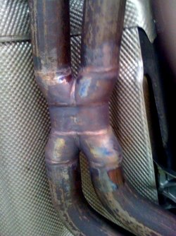

X-Pipe incoming
Nur zur Info:
Mein ZZZZ steht bei Stübi zum X-Rohr Einbau und Entfall :w des eigentlichen MSD (der VSD, der ja fälschlicherweise oft MSD genannt wird, ist das dann das X-Rohr! (Jetzt: Eisenmann-Soundrohr))
(Mit MSD ist der der Mini-Absorber gemeint, der auch irgendwie eine Verbindung der Abgasstränge herstellt und kurz vor der Hinterachse sitzt)
Damit hätte ich dann ab Serienkrümmer nur das X-Rohr und den spärlich bedämpften Absorber-ESD!
Ich vermute aber, das X-Rohr wird die Lautstärke und das Dröhnen eher senken (Resonatorwirkung), der Wegfall des Mini-MSDs wird wohl nicht viel bewirken.
Ich berichte!
Gruss, Ingo

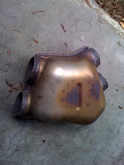

@ Jokin
Kannst nochmal das Foto posten von dem kleinen aufgeschnittenen Mini-MSD?
Danke!!

@ Jokin
Danke!!

Da bin ich auch mal gespannt was bei dir raus kommt mit den x-pipe !!!
Wär cool wenn danach Bilder und einen Bericht reinstellen könntest ?!:t
AW: MSD Ersatz: Ja oder nein
Yo... alles erledigt!
X-Rohr drin- MSD raus! :b :t
Das Stüber- X-Rohr liegt, wie unschwer erkennbar, kurz hinter den Flanschen, weit vor dem (bei mir schon lange ehemaligen) VSD und wird mit heissen und kaum gebremsten Abgasen gefüttert.
Der MSD ist schlichtweg draussen!
Zu Eurer Info: Alle, die den MSD (den wahren MSD und nicht den VSD, der immer MSD genannt wird) noch fahren, haben bereits serienmäßig eine Art X-Rohr,
... aber so weit hinten, dass wenig davon zu erwarten ist, weil die Abgase da schon zu langsam sind und die Gassäulen zu lang, um sich gegenseitig raus zu ziehen!!
Bisheriger Eindruck:
1) X-Rohr-Wirkung
Bei 345 NM schwer zu beurteilen, man will ja auch mehr fühlen, aber Tatsache ist: Schlecher in keinem Falle, subjektiv bis 4.000 U/min besserer Durchzug. Aber subjektiv, wie gesagt! :B
2) Soundentwicklung durch MSD-Entfall ( und X-Rohr)
Der MSD ist ein kleiner Absorber-Schalldämpfer, in dem die Abgasstränge sich berühren können.
Der Wegfall hat bewirkt:
- Minimal weniger Döhnneigung (kann auch auf das X-Rohr gehen)
- Leerlauf lauter und tiefer
- Vollastgeräusch nicht nennenswert lauter (weiterhin gemessene 95dbA)
- Schiebebetrieb-Geräusch erheblich kräftiger zwischen 5.000 und 3.000 U/Min
- Knallen bei sich schließender Drosselklappe präziser, öfter und lauter, nicht mehr "Blubbern" zu nennen, da zu hart für ein "Blubbern"
Fazit: Bis zur Verifizierung durch eine noch zu erfolgende Nachmessung überzeugende Veränderungen! Ich warte dafür aber auf kühleres Wetter :+ !
