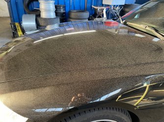

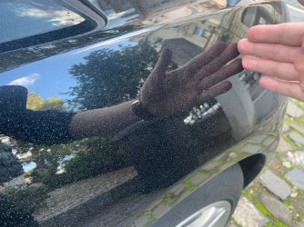

So weiße Sprenkel hatte ich auch schon, auf rotem Lack. Hab dann am nächsten Tag auf dem Arbeitsweg gesehen dass neue Fahrbahnmarkierungen da waren, wo ich hergefahren bin. Ich vermute dass es daher kam.
War ne ganz schöne Quälerei das zu reinigen. Mit Lackreiniger und viel Fluchen ging es dann.
Wenn die während der Fahrt draufgekommen wären (vermute ich) hätte es ja Streifen gegeben, durch die Fliehkraft, sieht so als, als wäre das im Stand passiert.
Hatte letztens ein ähnliches Problem, mein Nachbar hat die Decke seiner Durchfahrt neu lackieren lassen und mein Auto stand auf der gegenüberliegenden Seite.
Einmal Aufbereitung auf kosten des Malers...
