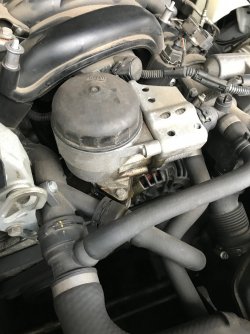

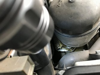

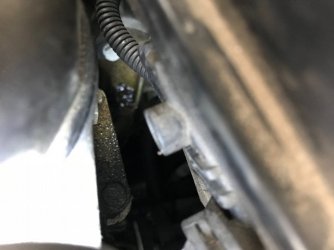

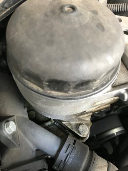

Am Ölfilter scheint es richtig zu siffen. Hier ein paar Bilder.
Kann man erkennen welche Dichtung das ist und kann man den Austausch selber durchführen?
Noch ne Frage: ist es schlimm wenn Öl auf die Lichtmaschine tropft?

Das Öl sollte nicht auf die Lichtmaschine tropfen.
Alles Sauber machen und beobachten.
Mit etwas Glück ist es der Deckel vom Ölfilter (Dichtung).
Z4 E85 Z4 2.0i Ölversorgung-Ölfilter, Wärmetauscher
die Nummer 11
Mit etwas weniger Glück die Nummer 5

Eine weitere Frage noch: meint ihr, dass das nach 1L/1000km Ölverlust aussieht oder könnte es noch ne Undichtigkeit geben?
Natürlich werde ich erstmal diese Stelle(n) versuchen dicht zu bekommen und dann weiter sehen aber ich dachte vielleicht kann das jemand anhand der Bilder einschätzen.
Die Bilder zeigen KEINEN Ölverlust von 1 Liter/1000Km.
Schütte zum Vergleich mal einen Liter vorne über den Motor, fahre eine Runde mit Tempo 120 und schau mal, was das dann für eine Sauerei gäbe. :D
