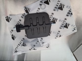

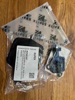

Hi zusammen,
Nach sage und schreibe 10 Tagen sind meine beiden Metall-DISA's trotz Krieg aus Kiev angeliefert worden-Chapeau!
Wird neben VDD mein Projekt über den Winter 22/23 nachdem sich in den Nachbarforen schon die ersten N52B30 Klappen im Ansaugkrümmer verselbstständigt haben. Der Verkäufer hat eine ziemlich gute Reputation und auch ansich sind die Klappen schön verarbeitet (Alu gefräst) und ordentlich verpackt.
Für Tips bin ich jederzeit dankbar - ansonsten halte ich euch mal hier auf dem Laufenden!
Viele Grüße,
Philipp

Sehr interessant... Bitte entsprechende Erfahrungsberichte von Umbau hier Posten. 👍
Habe gerade Mal nach Reperaturinfos zur N52 Disa gegoogelt.... Scheint deutlich anspruchsvoller zu sein als die M54 Reperatur... Das Gehäuse ist geklebt und muss gewaltsam geöffnet werden?
Jedenfalls wird das hier für die kleine N52 Disa so beschrieben:
Ist bei dem Klifex Kit eine Anleitung dabei? Bitte den Umbau genau dokumentieren und die Erfahrung hier Posten...😉

Ergänzend noch die Frage: Für den M54 oder den N52? Bei letzteren: wie verschließt du die Gehäuse wieder? Nutzt du dafür wie empfohlen Ameisensäure, Kleber oder die kleinen Schrauben. Ich bin da noch nicht wirklich final, aber denke die Schrauben nehme ich auf keinen Fall, das ist nichts. Ameisensäure zu handeln ist aber auch nicht so ohne, zudem Rest entsorgen usw. das könnte schon problematisch werden...
Moin,
ich verstehe einen Teil deiner Frage nicht. Das ist doch ein ganz normaler online Shop und eine standardisierte Abrechnung. Man wählt den Versand und die Zahlungsweise (bei mir PP) und dann zahlt man und bekommt die Klappen. Der Vorgang dauerte 3Tage.
Meine Klappen sind für den N52. Ich werde die Gehäuse mit der Methansäure kleben und dann mit Karosseriemasse abdichten. Nur ein dünner Streifen über die Schnittstelle und dann einmal in Isolierband wickeln. Das Band kann man später entfernen, der Silikonartige Kleber dagegen wird in schwarz vermutlich kaum noch zu sehen sein, wenn er gleichmäßig flächig platt gedrückt ist. Wie ich das letztendlich genau mache, kommt auch auf das Ergebnis an, wie gut die Verklebung mit der Säure funktioniert.
