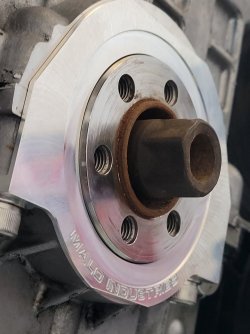

Nun bin ich bei meiner Recherche auf eine Art Schutz, einen so genannten Crank Seal Guard, gestoßen.
Wie seht ihr das? Würdet ihr so ein Teil verbauen? Was denkt ihr über die Edelstahlschrauben bzgl. Galvanik mit dem Motorblock?

Eine der bekannten Schwachstellen des N52 …die Konstruktion des Kurbelwellensimmerrings / Kurbelwellendichtung. …
Echt, ist das so?
Verzeih meine Frage, aber davon höre ich hier das erste Mal. Mag evtl. daran liegen dass die Leute hier mehr auf den Zustand und regelmäßige Wartung achten als anderswo. 🙃
Hat jetzt nichts mit der von dir angesprochenen, mir völlig unbekannten Problematik zu tun - aber Wow, der Laden verkauft dir auch ein „Highflow“ Clutch Valve wenn du 24USD zu viel hast.
Echt, ist das so?
Verzeih meine Frage, aber davon höre ich hier das erste Mal. 🙃

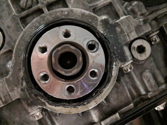

Jedoch scheint es keinen serienmäßigen "Deckel" zu geben, sondern nur die Dichtung, wenn man sich die Sache demontiert anschaut (Beispielbild). Kann man dann sicher unter "Restrisiko" verbuchen....(?)
