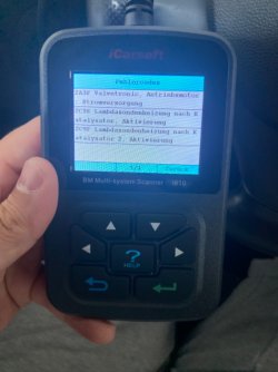

N52b30 stand 2 Monate in Garage leichter bis mittel größere ölfleck 100m gefahren nimmt keine Drehzahl mehr
Ausgelesen, und es scheint ein Problem mit dem Valvetronic Motor zugeben laut Google evtl eine Sicherung oder Kabel Defekt/locker..
Besorg dir ein vernünftiges OBD Lesegerät. Diese billigen Chinakracher taugen meist nicht für eine korrekte Diagnose.
Doch doch das taugt hab es eben nochmal mit Inpa ausgelesen und steckt exakt das gleiche
Dann hast Du doch die Antwort - Valvetronic Motor austauschen. Das geht sogar ohne Werkstatt und Bühne.

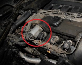

Hi heute war ich dran am Bmw, Könnt ihr mir bitte grob beschreiben wo die 4er Inbus Verstellung dort zu finden ist? Und in welche Richtung die dann gefundene inbus Schraube zu drehen ist?
Für mich is Laie muss die 4er Inbus quasi aufgedreht werden weil ich denke mir durch abziehen des Steckers bekomme ich ihn nicht auf Steuerung über drosselklappe weil er da hängt quasi

Evtl nach rechts drehen dann is er quasi entspannt und ich kann ihn so verbaut lassen aber er ist dann deaktiviert da quasi rausgedreht die Schraube ?

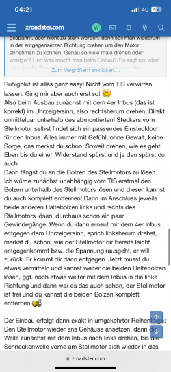

Das habe ich auch noch gefunden aber wirklich schlau draus werde ich nicht, möchte du nur den hub 100prozent haben ohne Vanos

Unter dem Stecker am Motor, der Motor selbst muss dafür natürlich drin bleiben.
