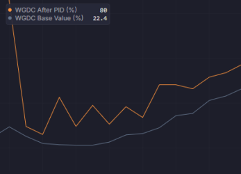

Dein RPM Kurve müsste völlig harmonisch ansteigen. Diese komischen Wellen kommen mir suspekt vor. Allerdings steigt bei dir die Time Kurve auch nicht völlig linear an. Keine Ahnung was dein MHD da macht.
Die RPM bitte länger halten. Bei mir hat es z.B: ab ca. 6.000 U/min angefangen, dass der Ladedruck nicht gehalten werden konnte wegen eines Lecks.
Dein WGDC Base vs. WGDC after PID ist etwas unharmonisch - vermutlich die Wastegates, aber es schaut noch nicht dramatisch aus. Das Zickzack am Anfang spricht dafür, dass der Ladedruck nicht sauber eingestellt werden kann und der PID ständig korrigieren muss bis er die richtige Stellung findet. Dieses Zickzack des PID am Anfang führt tatsächlich zu einem gewissen schwallartigen Ansteigen des Ladedrucks. Dass es richtiges Ruckeln erzeugt, glaube ich nicht. Eher so eine Art Wellenartige Beschleunigung, wenn Du verstehst was ich meine. Das könnte von einem Boost Leak kommen.

Der etwas komische Ladedruck-Aufbau liegt an V9 Map welche ich zurzeit am testen bin, bei V10 ist das Problem nicht vorhanden. Und ich kann auch bis 7000 drehen macht kein Unterschied, aber eh nicht relevant da das Problem tieftourig auftritt. Unter Last habe ich keine Probleme.

Bei V10 hast du dieses Oszillieren zwischen WGDC Base und PID nicht?
