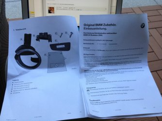

Mir geht's ähnlich... Habe ihn auch schon ewig zu Hause liegen.... Werde ihn wohl am DO oder FR einbauen lassen... Da brauche ich den Wagen nicht da ich erst am MO wieder daheim bin :) Werde morgen mal fragen was der "Spaß" kostet.... Die Einbauanleitung von Bmw habe ich hier aber irgendwie will ich den nicht selbst einbauen....

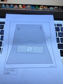

Ja, habe ich auch. Der EInbau ist prinzipiell kein Problem und ich trau´s mir auch selbst zu. Ich zweifel nur daran, ob ich das PLastik der MIttelkonsole richtig ausschneiden kann bzw. womit ich das machen soll. Ansonsten denke ich, dass es geht.
P.S. Hast Du eine Schablone zum Aukleben oder ist das wie bei mir auch nur ein DIn A4-Blatt wo unter anderen die Schablone draufgedruckt ist zum selbstausschneiden? In der Anletung steht nämlich:"...Schablone von Trägerfolie lösen..."
Jo, die habe ich auch. Das ist wohl aber die originalschablone zum Ausschneiden. Halte mal die Schablone an die Buchse des Getränkehalters. Das past schon.
ui?? Wo hast Du die denn jetzt her? Bei mir war die nicht dabei!
Ich habe nur die vom ersten Foto. ISt die von der Größe gleich? wohl kaum oder?
Kannst Du mir nen scan davon an meine Emailadresse schicken? Adresse würd ich Dir per PN geben.
Die Schablone ist auf einem A5 Zettel.... Das Ist ein Aufkleber.... Werde den Einbau glaube ich alleine machen.... Sieht ja mega einfach aus.... Habs mir noch gar nicht richtig angesehen...
Einen Scan ? Ja send mir deine Mail Adresse... Werde wenn ich es nicht vergesse morgen einscannen.... Ist viel größer - ist fast das ganze A5 Blatt
Okay, ich glaube ich werde die Schablone die bei mir fehlte nochmal an Hand der Teilenummer nachbestellen.
Ja, mein Händler hat den Umrüstsatz bestellt aber versehentlich wohl mit der E81-Schablone. DIe war im Karton. Nicht die, die du hast.
