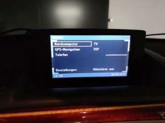

Ich habe auf dem Bildschirm einen großen Pixelfehler oder ist es ein Fehler der Software?
Hatte das schon jemand und kann man was dagegen machen?

Aufpassen gibt verschiedene Displayvarianten. Am sichersten ist das eigene auszubauen und dann genau diese Nummer als Ersatz besorgen. Dann ist man auf der sicheren Seite.

ich habe keine aktuelleren Threads zu dem Thema gefunden. Ich habe heute das gleiche Problem festgestellt. Hast du mehr Informationen zur Reparatur bei TG?
Eine Anfrage bei einem anderen Reparaturdienst hatte speziell das Z4 Klapp-Display abgelehnt, da zu hohes Risiko von Beschädigungen beim Ausbau und das Justieren (Kontrast, Horizontale usw) im Teil-Eingebauten Zustand kaum machbar ist.
Ich habe von Sharp wie du gesagt mehrere Displays gefunden (halt nur AliExpress) die baugleich aussehen aber unterschiedliche Auflösungen angegeben werden. Ich habe eins bestellt für den E39 und X3. Mal sehen was da ankommt.
Falls jemand Tips zu dem Prozedere des Einsbaus (Display vom CID trennen) oder das Einstellen der Position, Kontrast und Photodiode hat, kann gerne mal ne Antwort da lassen.
