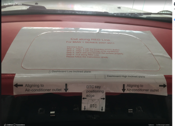

es gab einen Anbieter auf Facebook der so etwas angeboten hat, der hatte sogar ne Vorlage zum ausschneiden.
379531379532

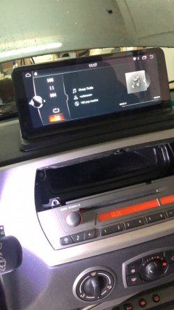

Ich habe auch sowas eingebaut! Es gibt welche die sind extra für den Z4 , kosten nicht die welt und die Verarbeitungsqualität ist echt hervorragend!
Einbauzeit beträgt ruhige 2h wenn man das noch nie gemacht hat.
... sehe ich das richtig? Du hast ein Business CD Radio und das Navi gekoppelt über Aux? Bedienung über den Touchscreen? Was für einen Hersteller hast Du? Und ist das Navi einklappbar?
Business CD Radio richtig, AUX konnte ich nur freischalten mit dem Originalen AUX Stecker, der hat so Wiederstände mit drin.
Bedienung geht bei mir ausschließlich über Touch da im Z4 kein platz für einen Idrive controller ist.. noch :D, ich bin am überlegen ob es möglich sein wird den Handbremshebel bise zu versetzen und mittels 3D Drucker eine passende schablone für einen iDrive controller bau, natürlich vermesse ich alles davor mit einem Faro-Arm.
Hersteller? habs auf Aliexpress gekauft für 490€ mit Rückfahrkamera (bei mir noch nicht verbaut)
Navi ist fest und nicht einklappbar! ein wenig hindert es einen an dem freien Blick nach rechts, aber nach 100m ist man bereits dran gewöhnt.
