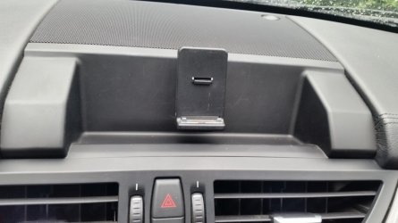

Interessanterweise hatte einer der Vorbesitzer aber offenbar etwas ähnliches. Darauf läßt die übergebliebene Halterung schließen (siehe Bild). Sieht nicht aus alswäre sie für das aktuelle Navigation Portable Plus III. Vielleicht für ein älteres Modell?
Wer kann mir Info dazu geben oder einen Tip bzgl. einer anderen Navi/Freisprech Lösung die einigermaßen integriert ist?

An das TomTom 1015er (div. Modelle in dieser Serie) habe ich auch sofort gedacht, als ich den unteren Teil der Halterung gesehen habe. Dort wird der breite TomTom Stecker von unten durchgeschoben, das Gerät von oben aufgesteckt.
