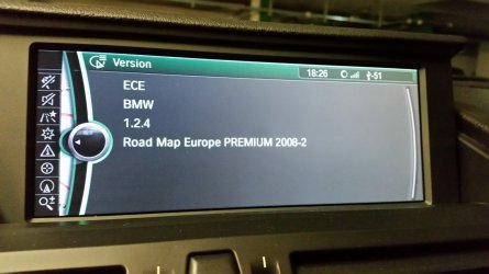

Mein Zetti ist von Juli 2009 ist und hatte noch das Kartenmaterial 2008-02, so dass ich davon ausgegangen bin, dass es nie ein Update gab und die USB-Updates nicht funktionieren. Nun kamen aber ein paar Punkte zusammen
  • ich bin ich hier auf einen Verkäufer gestoßen, der bei Fragen freundlich und schnell geantwortet hat und jede Menge positiver Bewertungen zu diesem Update hatte
  • es gab einen guten Preis für Software + Freischaltcode
  • es gab bis gestern bei eBay noch einen 10€-Gutschein, so dass ich das Update für 35 € bekommen konnte
  • ich hatte in meiner Kartenansicht das i mit dem Haken (siehe Bild oben) - dies ist offenbar ein Indiz dafür, dass man eine USB-updatefähige Software hat!
