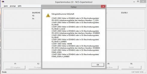

Ich krame diesen Thread mal wieder raus, weil ich seit gestern auch Probleme mit NCS Expert habe.
Bis zu letzt hat es super funktioniert und ich habe einige Dinge eincodiert, jedoch wollte ich gestern nochmal etwas nachsehen und dann hat es mir folgende Fehlermeldung angezeigt.
Ich hoffe mir kann jemand weiterhelfen, da ich im moment wirklich ratlos bin.
Hattest du vielleicht INPA noch offen?
Wenn die Programme gleichzeitig offen sind kommt EDIABAS damit nicht zurecht.

Ich habe auch den IFH-0009 im Index steht dazu ( dokumentation zu ediabas )
IFH-0009: NO RESPONSE FROM CONTROLUNIT
EDIABAS_IFH_0009
Bedeutung:Steuergerät ist nicht angeschlossen oder meldet sich nicht.
Ursachen:
Das Steuergerät ist nicht oder nicht richtig angeschlossen.
Das Steuergerät ist nicht mit Spannung versorgt.
Das Steuergerät wird mit einer falschen Adresse angesprochen.
Die Steuergeräteparameter stimmen nicht (Konzept, Zeiten, usw.).
Fehlerbehebung:Überprüfung obiger Fehlerursachen. :idea3:
