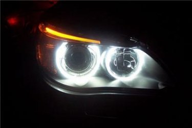

Jo kriegt man. Hab ich auch. Die nennen sich US Sidemarker. Das kann man programmieren lassen über die Fahrzeugeinstellungen.
Gruß Volker
und wo kann man das programieren lassen? da muss man doch auch das ding einbauen, oder? bin jetzt von programieren verwirrt...:oops:
Nö Nö, das sind die Blinker die gedimmt aufleuchten und permanent angeschaltet werden können.
Ich habs bei BMW Coding, einem "freien MA" von BMW machen lassen. der hat aber seine Tätigkeiten aufgegeben. Es gibt aber noch die Möglichkeit es über Torsten von Car Coding programmieren zu lassen.Allerdings siehts nicht ganz so wie auf dem Bild aus. Das dürfte glaub ich ein E60 sein, der hat ne andere Scheinwerferbaugruppe
Hier der Link ==> http://car-coding.de/index.html
