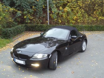

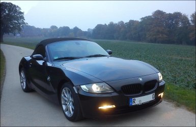

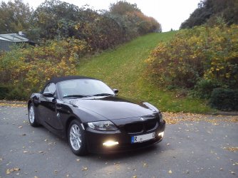

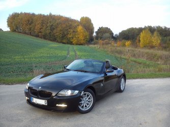

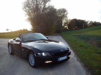

So, ich habe nochmal meine Bilder durchgesucht - also die, wo ich eine Seite die original gelblichen und auf der anderen Seite die Osram Cool Blue drin habe, das Bild ist weg. Aber ich habe welche, wo der Wagen mit den "gelben" und mit den "weißeren" Neblern steht. Übrigens, H11 ist richtig!
Der Einbau geht kinderleicht - Rad einschlagen - die kleine Luke im Radkasten öffnen - und schon kommt man bequem an die Nebler ran zum Lampentausch.
So, nun aber die Bilder mit den NSW-Lampen - das erste Bild zeigt die original verbauten Lampen, die anderen Bilder zeigen die Osram Cool Blue!
Zwar auch nicht so weiß-bläulich, wie das Xenonlicht, aber auf jeden Fall deutlich sichtbar weißlicher und auch heller als die Originale.
