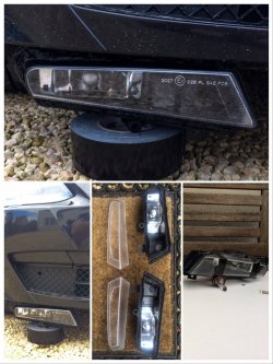

Bei mir sind seit einem Jahr Magnetti Marelli verbaut, sieht bis dato 1a aus.
Von MM kostet ein NSW 70€ und die Gewährleistung läuft 24 Monate also hab ich es einfach mal riskiert.

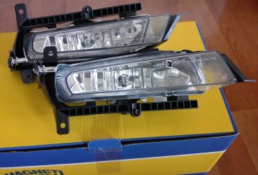

Ich habe eine Anleitung für den Austausch der Nebelscheinwerfer erstellt (als Grundlage diente mir eine Textbeschreibung hier aus dem Forum, die ich durch weitere Hinweise und Bilder ergänzt habe).
0. Hier das Problem: vergammelte Nebelscheinwerfer. Diese werden (in diesem Fall) durch Magneti Marelli ersetzt.

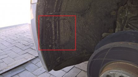

1. Rad demontieren, damit man durch die untere Serviceklappe Zugriff zu den Nebenscheinwerfern bekommt (Bilder von der Fahrerseite).
2. Untere Serviceklappe im Radkasten mit einer Münze oder großem Schlitz-Schraubendreher öffnen und Klappe abnehmen.

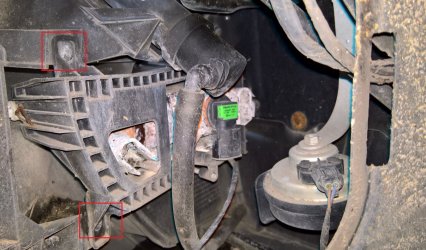

3. Falls im neuen Scheinwerfer keine Glühbirne vorhanden, dann die Glühbirne im alten Scheinwerfer durch drehen (links herum) entfernen. Falls neue Glühbirne bereits im neuen Scheinwerfer mitgeliefert und montiert (wie im Falle Magneti Marelli), dann nur Stecker abziehen (im Bild untere rote Markierung). Damit der Schlauch der Scheinwerfer-Reinigungsanlage nicht im Weg steht, diesen abziehen (im Bild obere rote Markierung). Dazu muss eine Klammer entfernt werden. Achtung: Wasser läuft raus. Darauf achten, dass der Stecker (und ggf. Glühbirne) nicht nass wird (werden).
