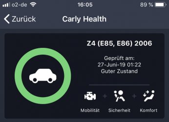

Eventuell kann ja CARLY sowas diagnostizieren.Wie findet man das raus ?
