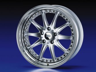

Hi Gemeinede,
wollte euch an meiner Freude teilhaben lassen.
Habe mir die RH Phönix bestellt in
8,5 x 19 ET 35 drauf kommen 235 35 19
10 x 19 ET 35 und 255 30 19
Nach langem suchen und (einer kleinen Diskusion wegen der ET :s) habe ich sie mir bei der Firma Felgenklinik Sauerland bestellt incl. Edelstahlfelgenbett Poliert.
Die Felgen werden so ca in 2 Wochen bei mir eintreffen.
Freu mich wie ein Schneekönig :D
Eins muss ich sagen, habe mich Telefonisch erstmal erkundigt und der Mann am Telefon war wirklich Nett und zuvorkommend.
Mit viel Geduld hat er alle meine Fragen beantwortet, so dass ich nur noch ja sagen konnte.
Also wenn das Endprodukt stimmt sage ich nur noch 1a!!!!
Liebe grüße aus Hamburg
Meines Wissens gibt es keine Freigabe für die Kombi:
235/255.... Von keinem Reifenhersteller
Somit dürfte es auch in keinem Gutachten drin stehen.
Und ich drück dir die Daumen für die hinterachse.
10 Zoll mit ET35 könnte mehr als eng werden!!
Aber freu mich auf Neuigkeiten ;)
