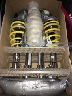

Meines Wissens kommt das KW Clubsport mit einstellbaren Domlagern. Das normale V3 kommt wie andere Fahrwerke ohne Domlager. Die verstellbaren Domlager von KW sind auch nicht ganz billig (ca. 212 pro Stück). Aber wenn man sich ohnehin neue Domlager einbaut, kann man drüber nachdenken.
Bei mir warens dabei, original von KW geliefert ohne Zwischenhändler, keine verstellbaren, vielleicht beim ///M Standard.
Das ist so nicht richtig!
Beim V3 für den Z4M sind die Federbeine inkl. Domlager vormontiert (nach Nachfrage handelt es sich laut KW um E39 Domlager)
Und Clubsport kommt sowieso mit Uniball...
Deshalb schrieb ich auch "quasi". Dass es Ausnahmen gibt ist mir bekannt, dass der z4m eine solche ist allerdings nicht.
Vom CS war nicht die Rede, wobei auch das ohne Uniball erhältlich ist.
