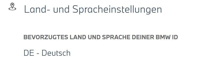

Ich habe in meinem online ID-Profil (egal ob MyBMW oder CD, es sind dieselben Login Infos) soeben bemerkt, dass obwohl ich meine CH-Adresse hinterlegt habe, unter Account-Daten den Eintrag "DE - Deutsch" habe (siehe printscreen) Dieser Eintrag scheint nicht durch den Benutzer editierbar zu sein.
Frage an andere in der Schweiz wohnende Personen: steht bei Euch in der Rubrik "Land- und Spracheinstellungen" etwas von Schweiz drin?
