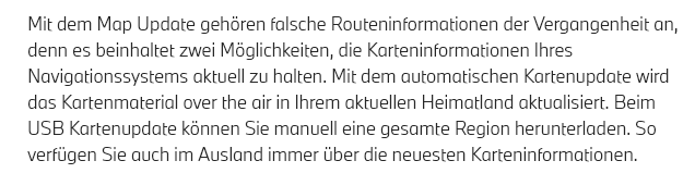

Na ja wenn du 30GB übertragen möchtest, müsstest du ja ALLE vorhandenen EU-Länder der Karten updaten wollen. Die einzelnen Länder (gruppen) sind so zwischen 1 GB und 4 GB groß. Deutschland kommt meistens per OTA und dann kommt es darauf an welche Länder du noch updaten möchtest. Ich habe da z.B. Österreich noch mit aktiviert. Wenn du da keine anderes zusätzliches Land mit aktiviert hast kann das mit den 10s schon stimmen.
Die perfekte Lösung für mich wäre, wenn man mehrere (wenige) Länder für OTA-Update auswählen könnte.
Bei mir wären das Deutschland, Österreich und Italien, dann würde ich vielleicht nur noch einmal im Jahr den Download Manager anschmeissen.

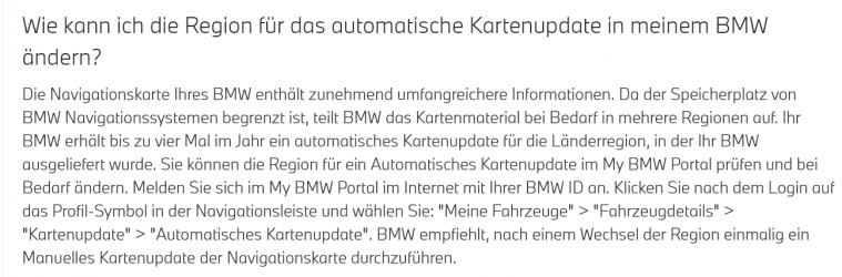

Du kannst die Länder auswählen beim Update? Vor dem herunterladen am PC oder im Z4?
Am PC wird immer die komplette EU-Karte downgeloadet und auf den USB-Stick entpackt, nur was du dann in deinem Z4 installierst kannst du auswählen. Standardmäßig läuft es so:
Ob man da auch nur einzelne Länder anwählen kann weiß ich nicht mehr, ich meine das mal ganz am Anfang irgendwo eingestellt zu haben (muss mal schauen ob ich das wieder finde). Ich mache es immer mit einem USB-Stick zusätzlich. Wenn ich heute Zeit habe schau ich mir das im Auto nochmal an.
Edit: Konnte im Auto diese Einstellung leider nicht mehr finden. Entweder habe ich es verkehrt in Erinnerung oder sie haben dies geändert.

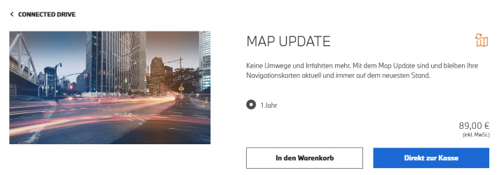

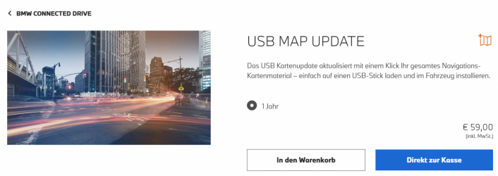

Aber im Internet habe ich zufällig gefunden, dass das Navi-Update in Österreich ein ganzes Stück günstiger ist als hier in Deutschland.
Österreich Deutschland
Warum das denn?
