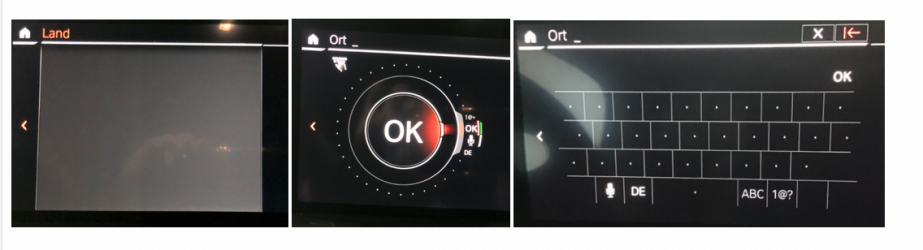

Aktuell geht ein OTA Kartenupdate von BMW aus, welches total fehlerhaft ist.
-Heimat Adresse ist plötzlich Graz,
-Ziele in Deutschland können nicht mehr manuell eingegeben werden (angegrautes Feld),
- Befehle werden per Sprache nur schwer bis gar nicht erkannt bzw. verarbeitet.
Es betrifft nur das OTA Update Deutschland.
Abhilfe sorgt wohl nur die 2021/3 Europa life- komplett- Update das via Downloadmanager heruntergeladen und dann manuell per USB Stick aufgespielt wird.
Alternativ sollen wohl schon BMW Händler mit Mehreren Sticks bewaffnet, das auch machen.
Kostet auf jedenfall (ärgerliche) Zeit. Das geht besser BMW....
Wer darauf keinen Bock hat, einfach OTA Updates deaktivieren.

Genau das war bei mir so der Fall, nur war es bei mir Kopenhagen. Es liegt nicht an der Navi-Software, die ich per USB-Stick aufgespielt hatte, sondern an dem Remote-Upgrade. Bei meinem Zetti wurde da letzte Woche die Version 7/2021-30 aufgespielt, seit dem hat der Spuk ein Ende. Ich werde wieder verstanden vom Auto und auch die Navigation stimmt wieder. Das Ganze hatte ich aber schon letzte Woche geschrieben.
Bei mir hat das Ganze nach dem Remote Upgrade langsam angefangen. Erst Verständigungsprobleme, dann hat die Navigation das Spinnen angefangen und am Schluß konnte ich keine Adressen mehr eingeben, die Buchstaben waren sowohl mit dem iDrive als auch mit der Tastatur weg.
