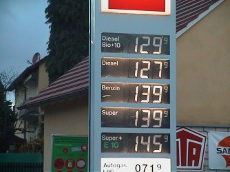

Demnächst muss man beim Tanken noch nachdenken!
