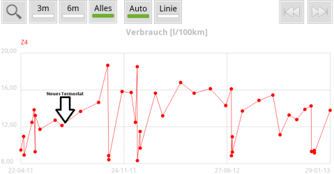

Lass das defekte lieber drin. Meiner braucht seit dem Austausch 2L mehr...:(
Ach, echt? Hat mein :) mir vorher auch gesagt. Aber danach hatte er keine Erklärung mehr dafür...
Der Mehrverbrauch liegt aber definitiv nicht am funktionierenden Thermostat :roflmao:.

Das es nicht gesund ist, weiß ich auch. Das gilt aber auch nur bei Temperaturen unter 0. In Deutschland fahren sicher 100k und mehr Fahrzeuge mit defektem Termostat rum, ohne das die Besitzer es bemerken. :D Zumal nicht mal eine Warnleuchte angeht, wenn es defekt ist.
Im Anhang sieht man den Mehrverbrauch gut, ohne das sich an dem Streckenprofil etwas geändert hat. Die Ausreißer nach unten sind Fahrten mit 500km am Stück. Getankt wurde immer erst, als der Tank leer war.
